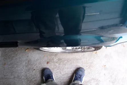

Bei 205/40er Reifen steht die Reifenflanke ziemlich senkrecht, wenn du willst das sich der Reifen etwas zieht müsstest du auf 195er gehn. Aber mit den 205ern kann man die Kanten original lassen.
Bild ist mit 7x16 ET25 bei nem 205/40er Reifen, Hinterachse. Im Vergleich dazu die 8x16 ET12 bei 205/40er Reifen, dabei MÜSSEN die Kanten umgelegt werden

Also wenn ich 7 x 16 ET 25 und 205/40 machen würde dann bräuchte ich auch keine Karrosseriearbeiten machen und kann alles orginal lassen. Richtig?
zu 100% sicher kann dir das niemand beantworten, viel liegt ja auch im ermessen des eintragenden TÜV- Prüfers, aber es sollte passen.
Vergiss aber nicht, daß 205/40-16 einen etwas geringeren Abrollumfang als Original hat, und den korrekten Loadindex beachten. 205/40 sind in den wenigsten Felgengutachten überhaupt enthalten, meist nur 195/45, 205/45 und 215/40
