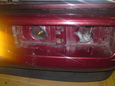

ich hab da aber trotzdem ein Problem auf einer seite steht eine nase weg und die kann ich nicht reinschieben da sich da keine öffnung befindet
kannst mal ein foto und machen ?
also dann hier mal die Bilder für besseres Verständnis
Das dünne labberige Plastikgedöne nach hinten kannst du übrigens mit einem Cuttermesser ganz bequem rausschneiden.
(dann passen auch die neuen Nebler/Blinker-Einheiten in der alten Stoßstange)
Du meinst des wo der Strich hingeht
U.a. ja, das ist eigentlich nur dickere Folie, schneide raus und gut.
alles klar
hat wunderbar funktioniert hab sie drin
