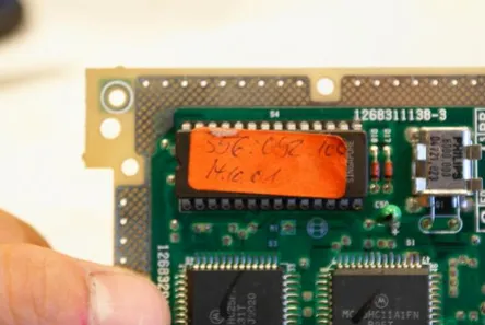

    Habe mir letzten ein Steuergerät fürn G60 bei Ebay gekauft und natürlich gleich geöffnet ob es noch in ordnung ist. Nun hab ich aufm Chip einen selbst beschrifteten Aufkleber entdeckt. Aufschrift lautet:
    356.092.109
    14.10.01
    Das untere wird wohl ein Datum sein. Aber warum 2001. Das Steuergerät ist von 1991.
    Desweiteren ist ein Ladedrucksensor bis 200kPa eingebaut.
    Das wäre ja dann bis 2bar. Ist das original?
    Meine Vermutung läuft langsam drauf hinaus, dass es sich hierbei um ein Steuergerät mit geändertem Chip handelt.

  • Der Ladedrucksensor von 200 KPA ist Serie.
    Ist in jedem Original STG eingebaut.
    Der Chip ist nicht original.
    Du wirst ja sowieso einen anderen einbauen von daher ist
    es ja egal was da für ein Chip eingebaut war.
    Also raus damit und dein Chip rein und gut ist.

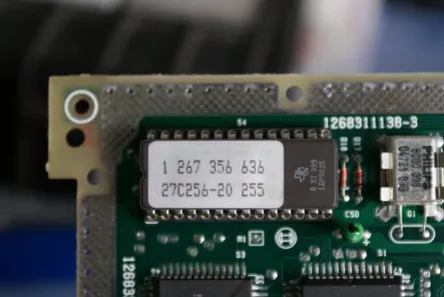

    Ein Original Chip hat immer einen silbernen Aufkleber
    mit der Nummer 1 267 356 *** die Sternchen sind
    Nummer die Unterschiedlich je nach STG sind.
    Wie B STG oder CP, DP usw.

  • danke schon mal für die schnelle hilfe. aber woher ist dann der chip? kann man das anhand der nummer evtl sagen? des problem ist auch, dass ich den chip eigentlich net einfach tauschen will, weil ich eh alles original fahre;) noch:D

  • wenn du wissen willst was auf dem chip drauf ist, kannst du dir nur jemanden suchen der den mal ausliest und mit dem original Datensatz vergleicht. Oder der "Tuner" hat ne Kennung hinterlegt was geändert wurde...manchmal guckt man da nicht schlecht :)
