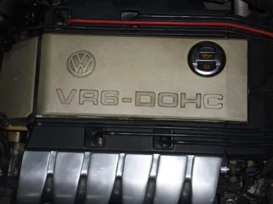

Falls Du das Bild meinst kann ich das die Tage online setzten sobald meine Ventieldeckeldichtung da ist wo ich schon 3Wochen drauf warte
So wie versprochen deine Bilder
Hat leider etwas länger gedauert
was hast Du dran geändert, damit er richtig passt?
Ist es auch richtig dicht ?? -
Ja ist dicht. Man muß ihn auseinander brechen und mit dem Drehmel bearbeiten. Ansonsten steht er Quer.
