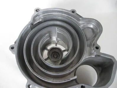

Kann man eigendlich sehen ob und wie der Luftkanal geöffnet ist,wenn der Lader zwar ausgebaut,aber nicht auseinandergenommen ist?
Wie die Stege bearbeitet sind kann man ja logischerweise sehen,aber wie muß ich wo reinschauen,um zu sehen dass der Luftkanal geöffnet ist?
Oder geht das im Zusammengebauten Zustand nicht?
Da ich unseren Lader gestern aus unserem verunfallten Corrado ausgebaut hier liegen habe,würde mich das mal sehr interessieren! =)

Dafür musst Du den Lader öffnen.
Kann man das nicht so sehen ?
Ich meine auch irgendwo mal gelesen zu haben,dass man das auch im zusammengebauten Zustand sehen kann,bin mir da aber nicht mehr so ganz sicher.
Muß mir das Teil heute Abend einfach mal ganz genau anschauen . . . .
Blasphome
Hi,
Du kannst im zusammengebauten Zustand nur sehen, ob der Zusatzluftkanal am Einlass erweitert ist. Ob der allerding hinten im Lader auch geöffnet wurde, kannst Du so nicht sehen. Es gibt nämlich hin und wieder auch die extra schlauen, die die Bearbeitung nur da machen, wo man sie sehen kann ...

Moin
Kannst Du vielleicht mal ein Bild einstellen,mit nem Pfeil oder so,wo ich sehen kann wo ich da genau hinschauen muß?!
Blasphome
http://www.streeco.de/imagepages/g_ladergalerie13.htm
Gukckst du hier nach links rein... und guckst mal wie es bei deinem aus schaut
Hmmm,
bin mir da nicht wirklich sicher,sieht bei mir glaub doch ein Wenig anders aus.
Werde das Teil gleich einfach mal aufmachen und reinschauen,weil wenn da nix gemacht ist,kann ich den ja direkt zum Bearbeiten abschicken,solange wir noch kein neues Auto haben!
Wenn ich das Teil wieder zusammenschraube,gibt es da irgendwas bestimmtes zu beachten?

Ist der zu öffnende Zusatzkanal nur auf der Einlaßseite,oder auch auf der Auslaßseite?
Wenn ich den kl. Riemen abnehme,und wieder draufsetzten will,müssen die beiden Nasen doch beide zB nach oben,also in die selbe Richtung zeigen,oder?

Hi
Zusatzkanäle hast Du insgesamt 4Stück im Lader die Du aufmachen kannst.
2 x Einlass, 2x Auslass.
Die Einlasskanäle sieht man auch wenn er nicht zerlegt ist.
Die Markierungen der Zahnräder müssen beide fluchten.
Sollten die Zahnräder keine MArkierungen haben, wie bei den Phase 1 Ladern, so nimmst Du als Anhaltspunkt die Keile der beiden WEllen bzw. die Führungen der Zahnräder.
Lader sollte sich dann von Hand ohne zu haken durchdrehen lassen.
Hakt er oder dann hast Du den zahnriemen um einen Zahn versetzt.

Hier noch ein Bild von einer bearbeiteten Gehäusehälfte, wo Du den Anfang und das Ende des Zusatzluftkanals sehen kannst.

Also,das Öffen war kein Problem,ging wieder relativ einfach =)
Hab da mal ein Bild vom Einlaß wie vom Auslaß gemacht,so wie es aussieht sind wohl alle 4 Öffnungen gemacht worden!
http://img160.imageshack.us/my.php?image=dsc00067zt4.jpg
http://img525.imageshack.us/my.php?image=dsc00068mv7.jpg
Hoffe die Links funktionieren! =)

Hi,
ja, ist bearbeitet. Die kante könnte man noch ein bisschen abschrägen.
Na, ist gibt Leute da macht man sich um den Lader dann sorgen, und welche das weiss man schon, daß ein bisschen tech. Können vorhanden ist
