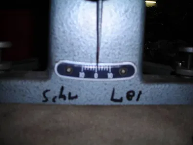

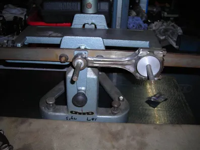

    Also hier die Pleuel auf der wage beim auswiegen. Nebenbei wurden sie auch noch poliert.

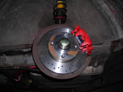

    Des weiteren ist nun auch Die Hinterachse wieder eingebaut mit powerflex buchsen und dem eibach anti roll stabi und zimmerman bremsscheiben und bbc red stuff und stahlflex bremsleitungen (sättel und Leitungen hier noch nicht im Bild)

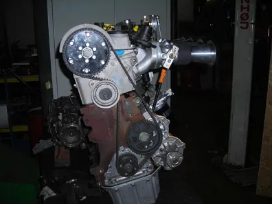

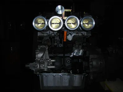

    Die Drosselklappe ist zerlegt worden und wird gereinigt, Das kleien Klappenteil wird entfernt und dafür ein Klappenteil aus einem golf 1 gti verbaut, da es keinen den luftstrom bremsenden Keil hat

    Wir werden den motor und das Getriebe auf die achse baune und das auto dann mit der hebebühne darauf lassen und mit dem motorkran anheben und so alles zusammen bauen...
    Die bremssattel halter vorne wurden zerlegt, also die schiebe bolzen raus gemacht und gereinigt, da war irgendwie sand drin, obwohl die gumis ganz waren. Das ganze neu eingefettet...
    Die Zimmermann Bremsscheiben vorne wurde auf die Radnarbe geschraubt

    Die PLeuel hatten zwischen dem leichtesen und dem schwersten einen unterschied von 15g!!!
    werde morgen mal nachschauen was eins jetzt wiegt...

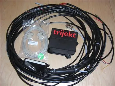

    werde denke ich meine komplette Einspritzanlage von denen nehmen....
    http://kf-motorsport.de/katalog/elektronik.htm
    http://kf-motorsport.de/katalog/einzeldrosselk.htm
    geht eigentlich alles ganz einfach sie programieren es so ungefähr nach den angeben und schicken es dann einem zu. Dann eibauen und das Programm ist selbst lernend...
    Danach zu denen zum Tüv 355€ und sie tragen sie ein
    Leistung kann dann (laut meines motorenbauers) je nach ansaugluft und wie wir das mit dem Katt und dem Auspuff hinbekommen zwischen 230 und 250PS liegen mal sehen....
    auch ist die frage noch ob 45,48,50oder52mm Klappenteile... fragen über fragen..

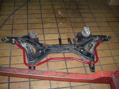

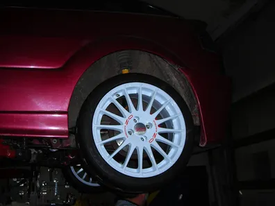

  • also es geht weiter die achse vorne ist zusammen gebaut und eingebaut
    man sieht den eibach stabi und die powerflex lager
    ebenso wei die bremssättel und alle bremsleitungen nue und die stahlflex bremsleitungen

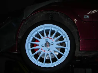

  • Ich find die OZ super, allerdings finde ich Deine arbeiten etwas inkonsequent; Warum machst du net auch auch den Gammel weg? bzw. tauscht gammelige Teile wie zb Stabihalter vorne oder die Bremsenbleche hinten nicht aus? schaut irgendwie blöd aus, so schöne neue Teile an den Gammel ranzuschrauben.
    Ansonsten aber prima Umbaustory!
  • Da muss ich Jürgen zustimmen, wenn du eh schon alle Teile in er Hand hast wäre eine kleine Aufhübschung ja nicht verkehrt. Is natürlich nochmal einiges mehr Arbeit aber danach siehts umso besser/perfekter aus.
    Nichts desto trotz Respekt vor deiner Arbeit/dem Umbau, grad was den Motor angeht :super:
  • die stabi halter sind doch getausch? und sehen tut die eh keiner.
    und das blech hinten schaut nach nem jahr genauso wieder aus...
    auserdem baue ich mir kein show car auf, da war mir das bischen rost am querlenker egal...
