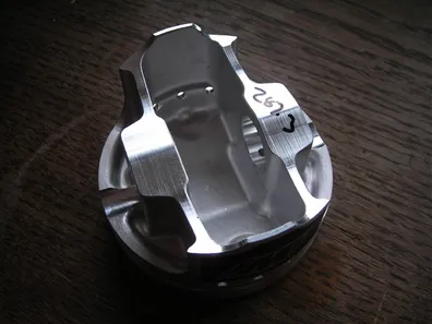

  • darf ich dich mal fragen, so wie er jz zur zeit ist, mit welchen durchschnittsverbrauch fahrst du da so?
    was hast für die kolben berappt?

  • 595 inc versand

  • als es hat sich wieder was getan.
    Der Zylinderkopf ist zusammen gebaut...
    wie groß die Ventile sind kann ja jeder selbst sehen... größer gehts nicht mehr...
    Der block ist aufgebohrt und gehont... leider kann man es auf den Bildern nichts erkennen, deswegen habe ich sie weg gelassen
    Kurbelwelle wurde nur leicht erleichtert. (Da es sich bei ihr schon um die leichtere der 2 verbauten VW kurbelwellen handelt und sonst die Stabilität darunter gelitten hätte...) und dann feingewuchtet man sieht ja die wuchtbohrungen...
    Die schwungscheieb ist auch erleichtert. und gewuchtet leider haben wir sie vergessen zu wiegen... aber schätzungsweise ist sie jetzt 50% leichter wie die orginale
    Die Pleul sind noch beim erleichtern udn auswiegen...ich denke aber davon mache ich keine bilder... jeder weis ja wie ein Pleul aussieht...
