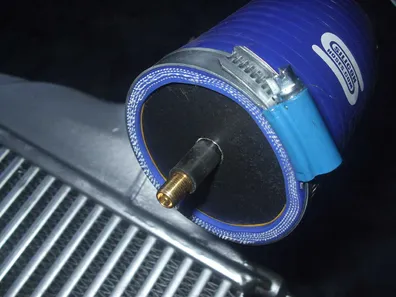

  • Die sache zum Abdrücken ist auch Interessant wie hast du das gemacht?
    Was vielleicht noch gut wäre ist ein Manometer auf der anderen Seite da kann man dann einen druckabfall sehen wenn man das nicht erst alles ausbauen will.
    Sowas gibts ja im Baumarkt aus dem Heizungsbereich.
    Hatte mal vor mir sowas aus Metall zu bauen.
    Golf 1 GL Bj 82 MKB GF 1.3 60 PS 47tkm
    Corrado G60 Bj 88 MKB PG 160 ps 253tkm
    Corrado G60 Bj 90 MKB PG 160 ps 180tkm

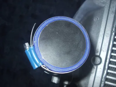

    das habe ich viel einfacher gehalten.
    Habe mir hier beim Schlosser 2 x 2cm Eisenscheiben von 60mm und 63 mm
    schneiden lassen. Hat mich 5 Euro gekostet. Danach habe ich mit einem 10er Bohrer ein Loch reingemacht. Dann ein normales Reifenventil reingeklebt.
    Und zu guter Letzt einfach ein Reifendruckmanometer drangehangen und den Kompressor auf 1,5 Bar eingestellt.
    Aber VORSICHT nur 1,5 Bar Druck einstellen. Nicht mehr. Also keine Max 8 Bar.
    Also 1,5 Bar draufgegeben und abgewartet.
    Wenn nach 10 Minuten immer noch 1,5 Bar anliegen ist alles in Butter.
    Du hörst auch direkt etwas zischen wenn es nicht dicht ist.
    Ich hatte den LLK auf Druck gesetzt und es hat direkt gezischt.
    Hatte erst einen Schock bekommen das er undicht wäre.
    War aber nur eine Schlauchschelle die ich nicht fest genug angedreht hatte.
    So hat man für ein paar Euro sich schnell was gebastelt.
    Gruß Jörg

    Bei mir musste es nur schnell gehen da ich den Kühler noch abdrücken wollte bevor ich den einbaue.
    Hätte mich sonst geärgert wenn der undicht gewesen wäre :confused:
    Aber um nochmal auf das Ventil zurückzukommen :p:
    Es läuft ja konisch zu.
    Das heist am Anfang geht es leicht rein bis ungefähr zur Mitte.
    Danach klemmt es von alleine.
    Um den Wulst habe ich dann einfach etwas Abdichtmasse getan.
    Ich glaube aber das es auch ohne Dichtmasse abdichtet.
    Ist ja wie im Reifen auch.
    Unter Druck dichtet das Gummiventil von alleine ab.
    Daher preiswert zu bauen und funzt wirklich problemlos :super:

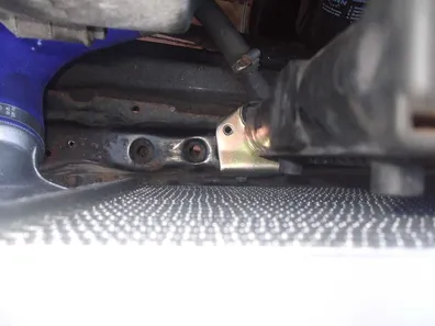

    Hallo Timo,
    also man braucht eine Halteplatte um den Wasserkühler vorne Links zu versetzen.
    Es ist notwendig da der LLK vom Golf g60 sonst nicht in die originalen Löcher passt und an den Wasserkühler kommt.
    Die Kühlerschläuche passen noch weil diese rechts sitzen. Da wird ja nicht´s versetzt.
    Die Platte kostet 7,60 Euro bei VW Händler.
    Ich mache aber Fotos vom Umbau und von den relevanten Sachen.
    Nachher ist man immer klüger.
    Gruß Jörg

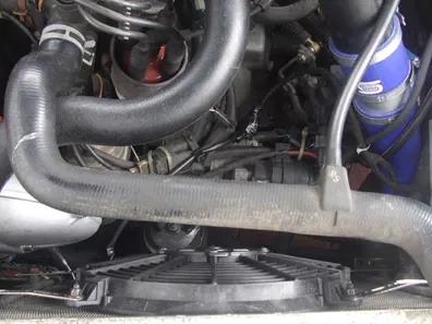

    so habe heute nach Feierabend mal angefangen mit dem Umbau auf den gr. LLK:
    Du wolltest ja ein paar Bilder von der Halteplatte.
    Plug und Play passt die aber nicht.
    Ich habe diese erst anpassen müssen.
    Den LLK musste ich auch anpassen passt sonst nicht unter den Schloßträger.
    Die Huppen habe ich ausgebaut und da hin versetzt wo der alte Kleine LLK gesessen hat.
    Weiter bin ich heute nicht gekommen.
    Nachfolgend die Bilder.
    Ich baue Ihn morgen wieder zusammen und mache dann noch die restlichen Bilder.
    Gruß Jörg
