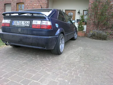

Sind nicht die besten Bilder aber man erkennt es einigermaßen... ach ja und es ist keine Dachhutze
http://s7.directupload.net/file/d/1378/y43dogfk_jpg.htm

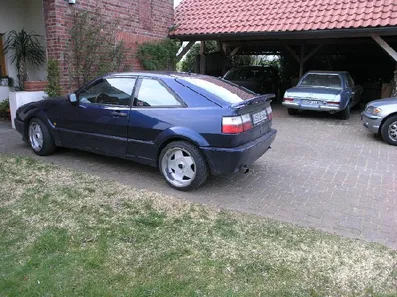

Hier mal meine.Bin grad extra rausgegangen!!!
Gruß Nightstorm
