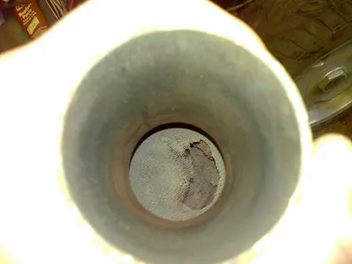

Hmm hatte bis jetzt nur nen kaputten Metaller... hat sich das inneren vom äußeren gelöst, in einem Stück...

Keramik Kats gehen schneller kaputt, zerbröseln und verstopfen den auspuff
