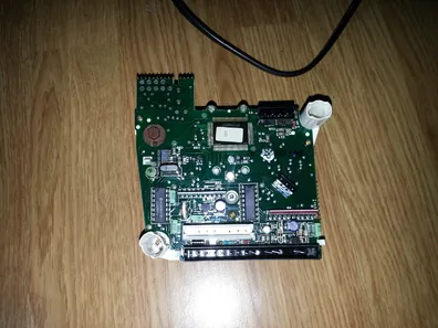

    Habe mir dann die Platine der MFA angesehen, ob da irgendwelche Kondensatoren farblich angelaufen, ausgelaufen oder gar geplatzt sind. Für mich als nicht Elektroniker nichts feststellbar. Auch die Platine sieht noch in Ordnung aus.
    Allerdings ist innerhalb des Gehäuses wohl noch eine Platine, wo Kondensatoren drauf sind. Ich habe nur noch nicht rausbekommen, wie ich das auseinander bekomme, um da mal einen Blick drauf werfen zu können.
    Habe mal ein paar Bilder beigefügt (wenns funktioniert hat). Vielleicht findet ihr ja was. Sämtliche Infos die ich dazu hier im Forum gefunden habe, bezogen sich wohl auf das neue Tachomodell.
