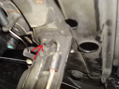

So nun gehts wieder nicht gestern gings musste nur ein Stück weiter ziehn. Heute erst wieder nur eine Seite dann ist mir der Hacken Abgerissen.
Nun habe ich wieder die rechte Seite Aufbekommen.Die Linke aber nicht!
Scheinwerfer ausgebaut und Grill. Nun seh ich zwar mehr auch denn Seilzug kann aber nichts ändern.
Wenn ich am Seilzug Zieh geht wieder nur die Rechte Seite.
Und endriegeln geht auch nicht. (Des Zapfens)Hier mal ein Bild Mackiert dort wo der Zapfen fest ist:
Danke ja die Endriegelung ist leider auch ausgehängt.
Werde die aber so Reperieren:http://www.corradotechnik.de/index.php/Haub…lung_reparieren
Aber nur daran liegt es sicherlich nicht das nur eine Seite aufgeht.
