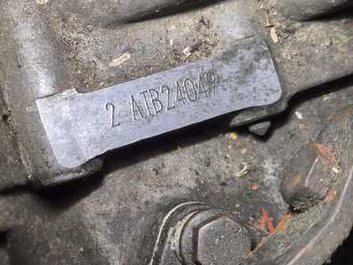

Moin,
Danke für den Rechner.
Puh, das AGC ist ja im Verlgeich doch sehr kurz übersetzt.
Dann werde ich mir das ATB mal genauer anschauen und testen, ob alles ok ist.
Grüße

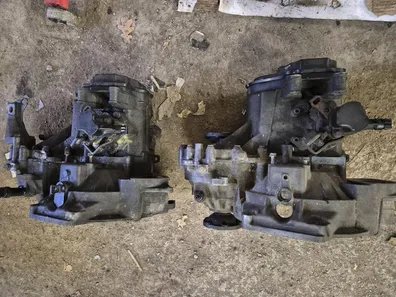

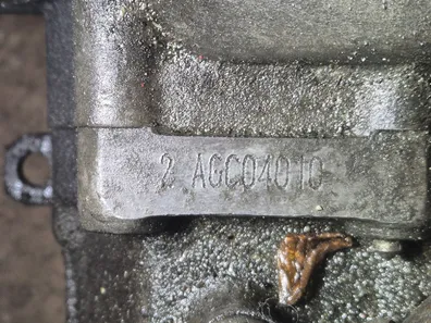

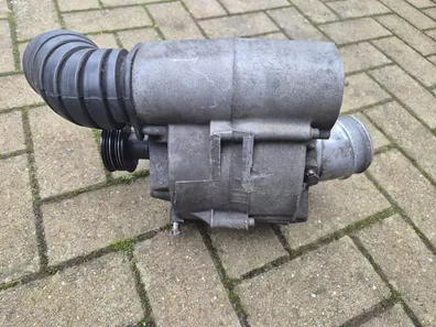

Moin,
Mal ne Frage zum G60 Getriebe.
Bei meinem G60 Motor Überraschungspaket war ein ATB Getriebe dran. Sollte ja das passende sein.
Leider weiß ich nicht, ob das Getriebe heile ist.
An meinem KR war ein AGC Getriebe, welches zwar an den Flanschen ganz leicht schwitzt, aber gut läuft.
Soweit ich weiß, ist das AGC recht kurz übersetzt. Kommt der G60 damit gut klar, bzw das Getriebe mit der Leistung? (Motor hat leichte Modifikationen, wie Chip, 68er Rad, Nocke, etc.)
Wenn ja, würde ich wohl erstmal das AGC lassen.
Oder sollte ich auf jeden Fall das ATB Getriebe nehmen? Wenn ja, gibt es eine einfache Möglichkeit das Getriebe vorher zu überprüfen, ohne komplett
zu zerlegen?
Grüße
Olli

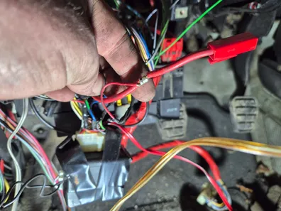

Moin,
Kann mir jemand sagen, wo der Stecker für den Geschwindigkeitsgeber integriert ist, also in welchem Stück Kabelbaum?
Mein 16V wurde anscheinend von Analog auf Digital umgebaut. Dabei wurden einfach ein paar Kabel in das Stück Kabelbaum vom Tacho zum Sicherungskasten "angeklemmt".
Leider wurden dabei auch nicht die richtigen Kabelfarben genommen.
Da ich jetzt auf G60 umbaue und gerne die Kabel auf original umbauen möchte, ist die Frage, was ich alles brauche.
Das Stück vom Tacho zum Sicherungskasten ist klar, aber wo ist der Stecker vom Geber original integriert?
Ich vermute, im Motorkabelbaum, der vom Sicherungskasten nach vorne geht?

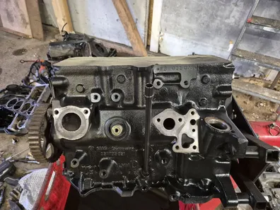

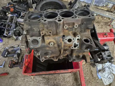

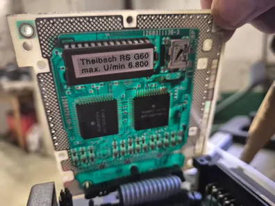

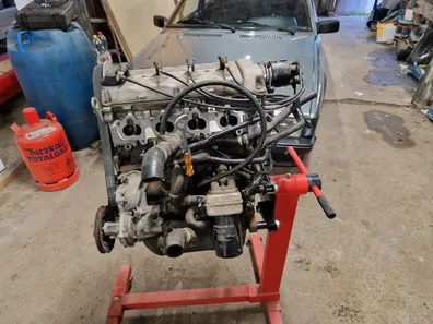

Thema Motor,
Gekauft wurde ein G60 Motor als Überraschungspaket,... wie immer. ![]()
Zustand ist besser, wie gedacht. Alles alt und gebraucht, aber nichts wirklich defekt.
Als positive Überraschung war dann, dass schon eine Schrick Nocke, 68er Laderrad, graue Düsen, Theibach Chip verbaut wurden und der Lader wohl
mal bearbeitet wurde.
Ansonsten auch hier, einmal alles neu. Lager, DIchtungen, usw werden alle erneuert.
Aktuell ist die Frage, welchen LLK ich verbaue. Original ist zu klein, der große vom Golf recht teuer.
Gibt es eine gute Alternative?

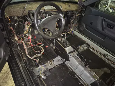

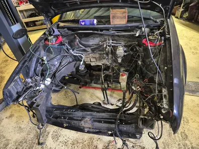

Moin,
Es geht wieder los,... Winterzeit ist Umbauzeit.
Oder anders gesagt, ich steh auf Schmerzen. ![]()
Das neue Projekt mal kurz zusammengefasst, KR raus - G60 rein und eine ordentliche Basis schaffen, um irgendwann mal auf 16VG60 zu gehen.
Passend dazu den Kabelbaum "mal eben" überholen/erneuern.
Plan war, bis März fertig zu sein und die nächste Saison mit G60 zu fahren.
Da war mein kleiner Corri aber leicht anderer Meinung, bzw die Vorbesitzer haben mir die ein, oder andere Überraschung da gelassen. ![]()
Fast jedes Stück Kabelbaum ist verbastelt, oder verändert. Im Grunde muss wirklich alles neu.
Also, fangen wir mal an,...
Als erstes den alten Kabelbaum ausbauen. jetzt mal schauen, was man retten kann und was neu muss.
Jemand ein Tipp, wo man neu gebaute Kabelbäume "günstig" kaufen kann? ( Jemand Erfahrungen mit Kabelbaumtechnik-Wagenknecht?)
Oder hat jemand zufällig ordentliche Kabelbäume für ein VFL G60 mit Digitaltacho. Also Motor, Licht, usw.

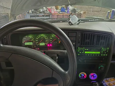

Moin,
Mal wieder ein kleines Update.
Erstmal gab es ein neues Radio.
Diese ganzen China, billig Teile wollte ich nicht mehr.
Also musste ein VW Gamma her. Durch Zufall bei Kleinanzeigen eins aus dem Golf 4 gefunden. Beleuchtung wurde schon auf
Grün umgebaut und sollte nur 85 Euro kosten. War ein Versuch wert und hat geklappt. ![]()
Direkt ein Bluetooth Modul dazu geholt und ich bin Glücklich.
Nur die Zusatzinstrumente passen nicht mehr. Da kommt was von VDO.

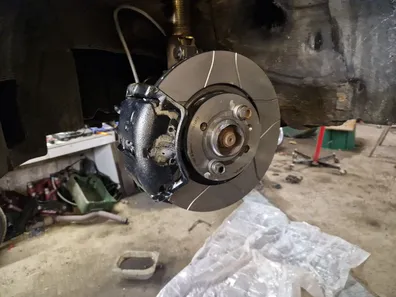

Alles anzeigenAlles anzeigenMoin,

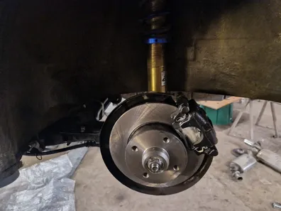

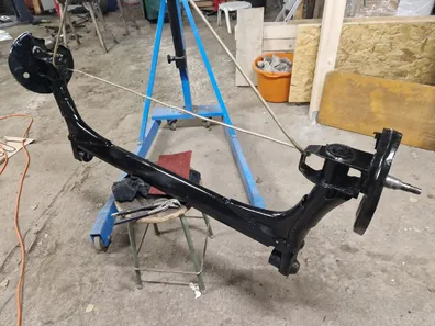

Sooo, nach langer Zeit mal ein kleines Update.
Corri läuft und macht Spaß, aber die Bremse hat mir keine Ruhe gelassen.
Nachdem in dieser Saison auch noch die hinteren Sättel fest waren, musste endlich mal was neues ran.
Ergebnis war dann,... einmal alles neu. Und direkt vorne auf 280er Bremse umgebaut.
Bin dieses mal auf Risiko gegangen und habe mir so ein komplettes Set geholt. Muss sagen, passt besser, wie gedacht.
Also Bremssättel vorne/ hinten, Halter vorne/hinten, Scheiben, Beläge, Stahlflexleitungen, die Metallleitungen, Kleinteile und auch endlich die
PU-Lager an der Hinterachse.
Wo hast du denn das Set her (und Preis)?
Ich frage nur, weil mir aufgefallen ist, dass die vorderen Scheiben von Brembo sind. Von welchem Hersteller sind denn die Bremssättel?
Wenn schon gute Scheiben im Set sind, hoffe ich, dass die anderen Teile auch in Erstausstatterqualität sind. (Und hoffentlich keine Plagiate
Moin,
Kann/darf ich hier Ebay Links einfügen?
Habe auf Risiko ein komplettes Set ohne Bremsscheiben bei Ebay für 380,- bestellt. Anbieter war autopartner24.
Steht Special Parts drauf, dürfte Mapco sein.
Wie gesagt, Qualität sehr gut.
Die Bremsscheiben und Beläge hab ich extra bestellt, weil ich da kein Risiko eingehen wollte.
