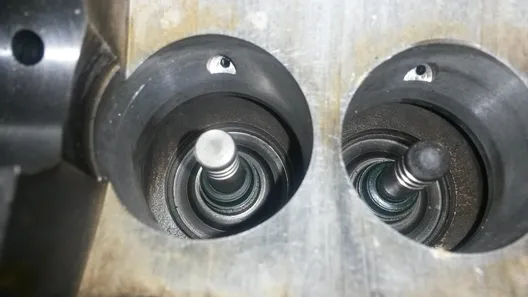

Ich hab den bearbeiteten Kopf vor jahren gekauft, jetz will ich ihn zusammen bauen und finde nur die oberen Teller, dann hab ich mich gefragt wo die anderen sind, also die Unteren. Ich mach mal n Foto.
Hier mal ein Bild.
Moin. Wie erkenne ich ob der untere Ventilfederteller im Zylinderkopf ist? Die Ventilschaftdichtringe(grün mit kleinem Metallring) sind schon drauf. Sitzt der Federteller darunter oder nicht? MfG
