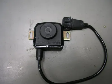

Der 92er müsste noch die beiden Microschalter auf der Drosselklappe haben. Der vordere ist ein Leerlaufschalter. Schau mal nach ob der noch "klick" macht wenn du an der Drosselklappe drehst. Wenn der kaputt ist steht der übrigens auch im Fehlerspeicher.
Klikken, heißt nicht gleich, das er auch noch funktioniert. Bei mir hat er auch noch geklikkt, aber beim messen tat sich da rein garnichts! Auch der sogenannte "Drosselklappenpoti" klikkt in der Leerlaufstellung...
MfG René

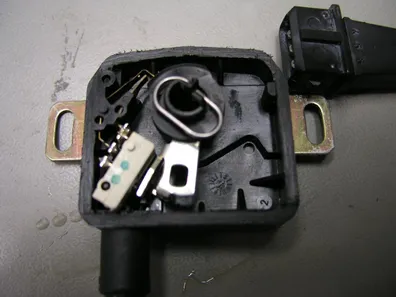

man kann den Reparieren! Natürlich geht das nicht mit einfach, weil das gehäuse geöffnet werden muss, der Enschalter ausgelötet werden muss, ein anderer Microschalter muss zurecht gefeielt und eingelötet werden, nja und zum schluss muss das gehäuse wieder geschlossen werden! Und zwar so, das es hitze, kälte und feuchtigkeit aushält! Mit sachen aus dem Baumarkt kommst du da nicht weit!
Ich würde erstmal schauen, ob der "Poti" (in meinen augen ist das kein Poti) verstellt ist und daher niocht Klakkt! Falls er doch nicht mehr Klakken sollte, dann wenigstens mal durchmessen was hinten raus kommt und falls beides negativ ausfällt, dann muss das teil neu oder du reparierst das selbst oder schickst es mir zu und ich mach dir den wieder fit! Kostet aber 30 euro....
MfG René
Im schwarzen Kasten befindet sich der Leerlaufschalter und der Vollastschalter. DAs teil Kostet bei VW etwa 170 euro!
MfG René
zu 2: Das Klikken solltest du nur vom Lerrlaufschalter Hören! Falls das nicht da ist nusst du das schwarze gehäuse einstellen, dammit er im Leerlauf klikkt! Die schwergängigkeit liegt vieleicht an deiner Hebelkonstruktion!!!
