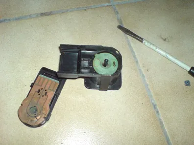

    Bei dem Schalter kannst mir nix sagen oda?
    die Rot eingeringelte Stelle mein ich!
    Dort ist etwas füür einen Kontakt vorgesehen, aber ich weiß nicht ob da einer hingehört!

    Also hab ich meinen Spiegelverstellschalter zerlegt!
    Da sind ja solche Zylinder mit Federn drin, aber irgendwie weiß ich nicht ob bei mir da nicht einer fehlt!
    Schaut euch das Bild im Anhang an!
    Bei meinem alten Schalter hat der aber auch gefehlt!
