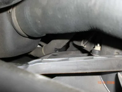

    ...aber: wenn ich mir nicht sicher bin und extra dafür ein foto mache, um es hier reinzustellen, weiss ich nicht, was es da zu mosern gibt. dafür ist ein forum schließlich da!
    da hier schon einige mit klimanlagen was zu tun haben, weiss evtl. jemand, was der schlauch kostet? der sieht nämlich recht teuer aus!
    ist der bei euch anderen auch so gefährlich nahe am ventilator verlegt oder ist das ein einzelfall?
