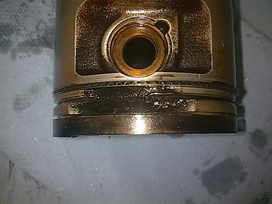

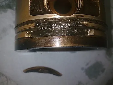

    So jungs hab mir den Kolben nochmals sehr genau angeschaut und siehe da der Kolben ist an der Nut für die Ringe gebrochen, siehe Anhang.
    Wie kann das passieren?
    Also die anderen sind genau gleich. Hab ja angenommen dass TOP oben am Kopf heißt...
    Die drei anderen werd ich auch noch ausbauen. Nur ist dann die Frage komplett neue Kolbenringe kaufen oder die alten richtig eingebaut weiterverwenden?
    Ich denk mal neue wird am besten sein...?

    Achja, es sind so Plasmabeschichtete Ringe.
    Hey Jungs, es gibt was neues! Ich denk mal ich hab den Fehler. Hab heut mal den Kolben gezogen, Kolben sieht gut aus und Kolbenringe sind ganz. Jetzt ist es so, ich hab Kolbenringe die ne "TOP" Markierung haben, also sie müssen Richtungsorientiert eingebaut werden. Meine Markierung zeigte in Richtung Kopf, was ich für oben hielt. Nach ein bisschen googeln hab ich rausgefunden dass die Markierung in Richtung Kolbenboden zeigen muss. Wenn dies nicht der Fall sei, quittieren die Ringe irgendwann ihren Dienst. Wer weiß da was?
    Weiß jetzt grad nicht ob ich mich über meine eigene Dummheit ärgern soll, oder ob ich mich über den relativ kleinen Schaden freuen soll...
