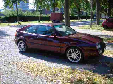

Hier mal ein Foto
Also, ich fahre einen 90ziger G60 und in der Suche war ich natürlich auch schon unterwegs. Ich habe neue Stossdämpfer drin und dann wirkt es schon ein bißchen HOCHHACKIG. Wichtig wäre mir einfach, welche Felgengröße am besten passt. Damit meine ich bei 4x100, weche ET und wieviel J am besten ist. Evtl. brauche ich neue Felgen (Seitenschlag) und dann möchte ich passende Felgen ohne Probleme beim Anbau.
Ja, genau. Deine Felgen haben 8J. Ist das vielleicht besser? Bei mir schleift die Innenkante der Felge am Querlenker bei Vollanschlag (vielleicht hätte ich beim TÜV nicht ganz auslenken sollen). Soweit lenkt man eigentlich nur beim Parken. Die Kunststoffverkleidung stört wohl an einer Stelle auch. Ich habe das Serienfahrwerk verbaut.

Ich habe 17 Zoll Felgen mit folgenden Daten:
ET 35 7,5Jx17 H2 mit 205/35 reifen und Spurplatten vorn 20mm und hinten 30mm. Die Spurplatten wurden nötig, weil die Felgen bei Lenkradvolleinschlag die Felgen an den Querlenker anstößt (TÜV). Welche Rad/Reifenkombination passt denn direkt? Was fahrt Ihr denn für Rad/Reifen (17 Zoll). Ein bißchen Radhausverkleidung muss bei mir noch weg. -
