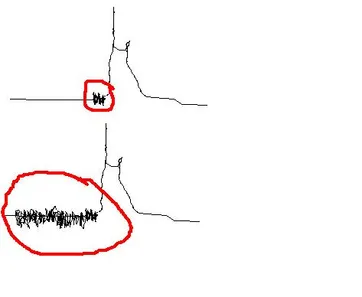

Zum zweiten: Das Zündbild hab ich mir auch angeschaut. Scheint soweit sehr vorbildlich zu sein laut meinem Chef. Das Einzigste, worin er sich nicht sicher war ob das richtig sei ist folgendes Bild: Ich versuch es mal zu malen
es ist nicht besonders schön, mit dem Laptop ist das gar nicht so einfach.Also, die obere Zeichnung ist das Bild bei erhöhter Drehzahl, das untere, wenn ich den Gaszug wieder loslasse und die Drehzahl absinkt.
Das eingerahmte Gestrichel ist laut Unterlagen der Einspritzimpuls. Ist das normal dass der Impuls so lange ist wenn ich das Gas bei hoher Drehzahl wieder wegnehme?Im Leerlauf variiert der Impuls stark.
Ich hoffe es ist einigermaßen verständlich und jemand kann mir weiterhelfen.Gruß und
