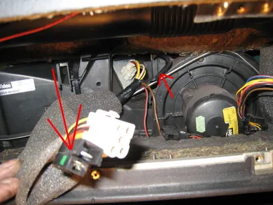

Auf dem Bild sieht man wo das Kabel in den Kasten geht habe noch ein Pfeil gemacht.
Servus,
ich muss mal wissen wo von der der Stecker den ich mit einem Roten Pfeil mackiert habe ist.
Kommt der aus dem Klimakasten ? ist das der schalter für die Klima ?
Mfg
