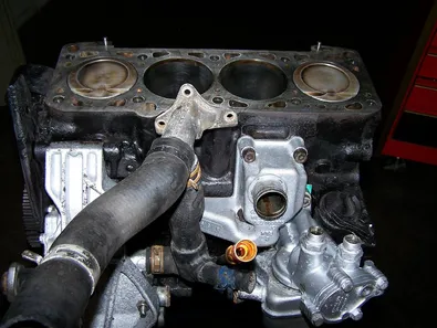

Zündkerzen sind raus.
Ja. You got it!!
Ohne Zahnriemen, nur der Kurbeltrieb extrem schwer zu drehen. Der Motor hat 80000 km vor Revision.
Sah alles aus wie neu.
Ich versteh es einfach nicht. Keinerlei Geräusche, 100%ige Einhaltung aller Toleranzen und Anzugsmomente. Wie gesagt Schweres Losreißmoment und dann leichtgängig.
Ich leg das Ding bis zur Fertigstellung mal in Öl ein vielleicht hat sich ja ein tropfen Öl verklemmt?! -
Nein kann nicht sein. Block und Kopf mit Zahnriemen montiert sonst noch nichts. Kein Keilriemen und keine Schwungscheibe.
Nocken drehen ohne Widerstand. -

Ich dreh noch durch.
Zur ´Geschichte:
16v Motor aus 1er Scirocco (Umbau), komplett zerlegt gereinigt alle Laufflächen mit ölversehen und wieder komplettiert.
Kurbeltrieb lässt sich fast nicht drehen. mit nem meterlagen hebel gehts dann. Losreißmoment ziehmlich hoch dann leichtgängig. zerlegt; wieder zusammen; keine veränderungDa die Zeit nicht immer so vorhanden war vergingen zwischen zerlegen und zusammenbauen sicher 2 Monate. Kann es sein das die Kurbelwelle trockengelaufen ist?
Jemand mal ähnliche Erfahrungen gemacht?
Bitte keine sarkatischen "Hastauchdasrichtigedrehmomentklugscheißereien" ich hab schon ein Paar motoren Revidiert aber sowas ist mir noch nie untergekommen.
Das halt ich eher für unwarscheinlich das es sich so auswirkt...
