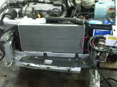

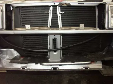

    Montage Frontblech
    Das Frontblech muss jetzt durch den Freigedremelten Spalt durchgefummelt werden. Nicht ganz einfach aber die Luft soll ja schließlich durch den Kühler und nicht drunter durch.
    http://www.vwcorrado.de/forum/attachme…=1&d=1240044527
    http://www.vwcorrado.de/forum/attachme…=1&d=1240044569
    Wenn man soweit ist sollte man auf jeden Fall ein oder zwei Bier Trinken
    Anschrauben fertig

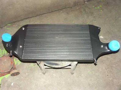

    Wegflexen der überstehenden Stege am Ladeluftkühler
    Dies kann man umgehen wenn man wie ich einen Ladeluftkühler der Firma Wagner Tuning bezieht (der ist auch noch größer und hat die Stege nicht)
    http://www.vwcorrado.de/forum/attachme…=1&d=1240043907

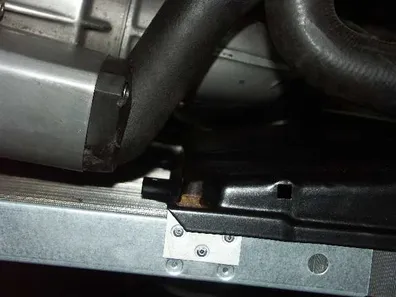

    Montage des Ladeluftkühlers am Wasserkühler
    Nun wird der Ladeluftkühler mit dem Wasserkühler verschraubt
    Montage des Luftleitplastik unter dem Wasserkühler
    Das Luftleitplastik kann vom Golf 2 G60 übernommen werden. Jedoch ist der vorhandene Ausschnitt für das Frontblech zu klein und muss mittels dem Dremel und des Fräsaufsatz auf das Passende Maß vom Corrado Frontblech gebracht werden.
    http://www.vwcorrado.de/forum/attachme…=1&d=1240043984

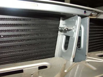

    Hierzu muss der Halter des alten Abschlepphakens so weggeflext werden das mittig des Vierkantrohres bis auf Höhe des Querträgers ein Winkel raus geschnitten wird (auch an dem Blech das nach hinten Parallel zum Längsträger geht. Danach entweder mit der Flex oder dem Dremel Reste beseitigen so das es eine schöne Grade Kante hat.

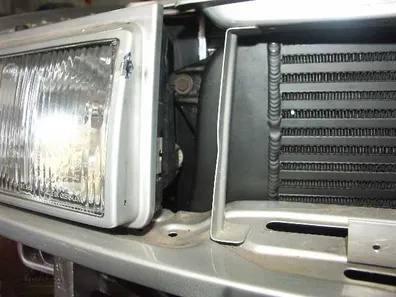

    Erste Passprobe ob der Ladeluftkühler dazwischen geht man sollte nun 5mm Luft auf der Beifahrerseite haben.
    http://www.vwcorrado.de/forum/attachme…=1&d=1240043023
    http://www.vwcorrado.de/forum/attachme…=1&d=1240043253
    Jetzt sollte man sich aus Blech zwei Teile anfertigen die das weggeflexte ersetzen (natürlich ist auch ein Teil möglich allerdings zum Schweißen ist es mit 2 Teilen einfacher.)
    Diese sollten dann zuerst angepunktet und dann verschweißt werden. Nach dem Anschweißen sind die Kanten mit der Fex zu verschleifen.

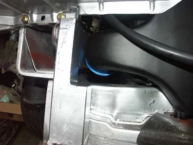

    Montage des 180° Bogens sollte erst jetzt erfolgen da man mehr Platz hat (geht aber auch schon vorher).
    Anbringung des Ladeluftschlauches am 180° Bogen. Geht hinterher sehr bescheiden.

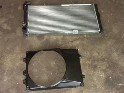

    Montage des Lüfters am großen Wasserkühlers mit Hilfe des kleinen Lüfterblech vom Corrado
    Ich habe mein Lüfterblech wie man sieht Sand gestrahlt und anschließend Schwarz Pulver beschichten lassen danach wird es an den oberen Ösen und den original Aufnahmepunkten mit dem Wasserkühler verschraubt.
    Jetzt kann man eine eine Passprobe mit Wasserkühler und Lüfter machen.

    Montage des 180° Bogens sollte erst jetzt erfolgen da man mehr Platz hat (geht aber auch schon vorher.

    Montage Frontblech
    Anschrauben fertig
