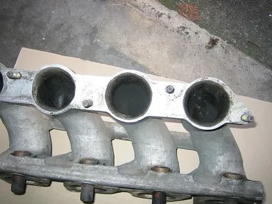

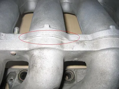

Suche eingentlich ein Bild von der Wandstärke der Kanäle für das Saugbrückenunterteil...
Bei mir ist auch die Überlappung des Oberteils auffällig groß..
Das Unterteil sieht zudem nicht original -sondern eher nach aufgeschliffen- aus:
Hi kann noch mal jemand ein genaues Bild von der Brücke Übergang Ober- zu Unterteil schicken? Ich hab heute meine 50er über Ebay bekommen und ich glaub der A**** hat mir ein falsches Unterteil mitgeschickt..

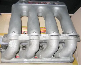

Sicher!! Aber die die Du mir hier zeigst ist nicht wirklich bauchig, aber das ist von mir vielleicht auch etwas missverständlich ausgedrückt!
So muss das aussehen:
Ne auf dem Bild ist eine Kleine!!!
Die Grosse hat die bauchige Form bei den Ansaugkanälen, die Kleinen haben alle grade Kanäle..
