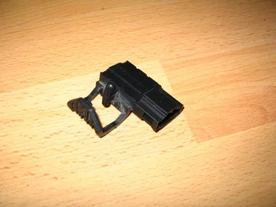

wollte kurz fragen, ob mir vielleicht jemand sagen kann, wo GENAU dieses Teil hingehört (TeileNummer: 357 959 673, bei US-Modell mit ELRA) Siehe Foto.
Ich blick's gerade nicht mehr, wo das Teil ran gehören könnte?!?!
Vielleicht kann mir ja auch mal jemand ein Foto von korrekt eingebautem Zustand schicken, das wäre wahrscheinlich das Einfachste.Auf jeden Fall schonmal Danke und schönes Wochenende an Alle!
