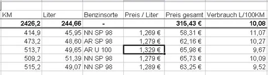

    Anbei mal mein Tanklogbuch (und ja ich bin James T. Kirk) von den letzten 2400 km

  • naja wenn ich so schaue in deinem tanklogbuch...lieg ich ja so ziemlich gleich mit dir naja..mals chauen
    Ziemlich gleich? 1,5 Liter im Durchnitt sind ne Menge.
