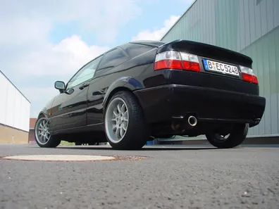

Und passten also ohne Spurplatten hinten, ja?
Bilder: Hinten tiefer?
ja mit 15mm platten pro seite hats geschliffen.
