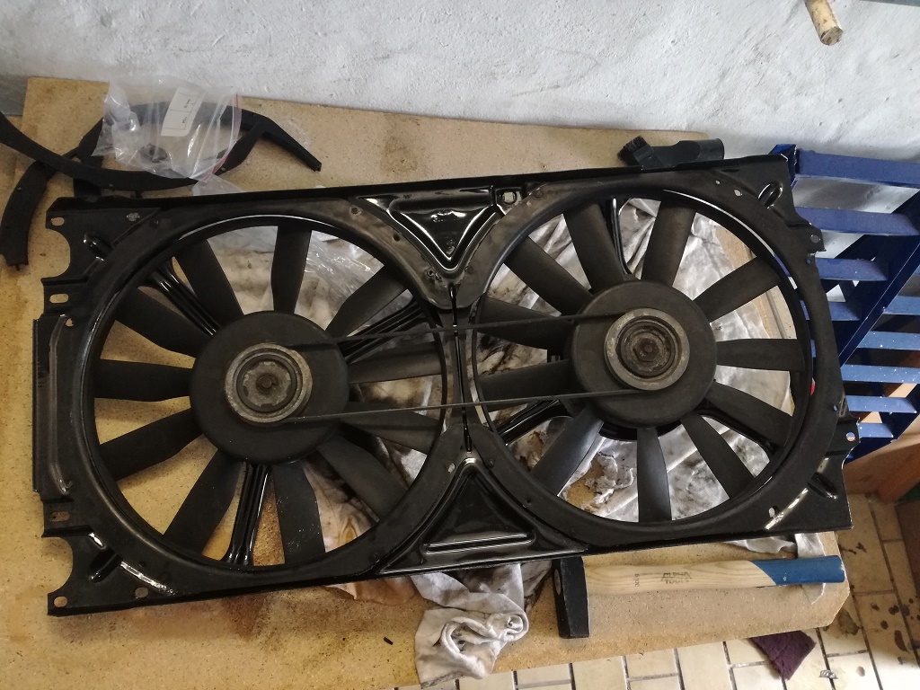

Ich bin dabei meinen 92er VR6 zu restaurieren.
Jetzt ist mein Problem, da ich ihn komplett zerlegt habe finde ich die schrauben der Ventilatoren nicht mehr um diese an den Kühlergrill zu montieren. Weiß zufällig jemand die Masse der schrauben?
Ich glaube es wahren 5x15mm
Kühler wieder zusammenbauen
Meinst Du die Lüfterräder ? Die haben doch die Stehbolzen mit Gewinde, die werden in die Metallrahmen gesteckt und dann mit einer M6 Mutter verschraubt.

Du meinst praktisch das Blech, wo die beiden Lüfterräder dran sind, was an den Kühler geschraubt wird?
Das wären dann 4x Sechskantblechschraube 6,8 x 12,5 Teilenummer N 90310301 und sehen dann so aus:

https://s12.directupload.net/images/200604/v8wsbq3l.jpg
Das ist der Blech-/Metallrahmen mit bereits eingesetzten Lüfterrädern, die wie ich beschrieben habe mit den Stehbolzen (mit Gewinde) in den Rahmen verschraubt werden.
Günther spricht von dem Rahmen, so wie man ihn dort sieht, der jetzt auf den eigentlichen Rahmen geschraubt wird mit den 4x Sechskantblechschrauben 6,8 x 12,5 -
Super danke ja die habe ich gesucht????
