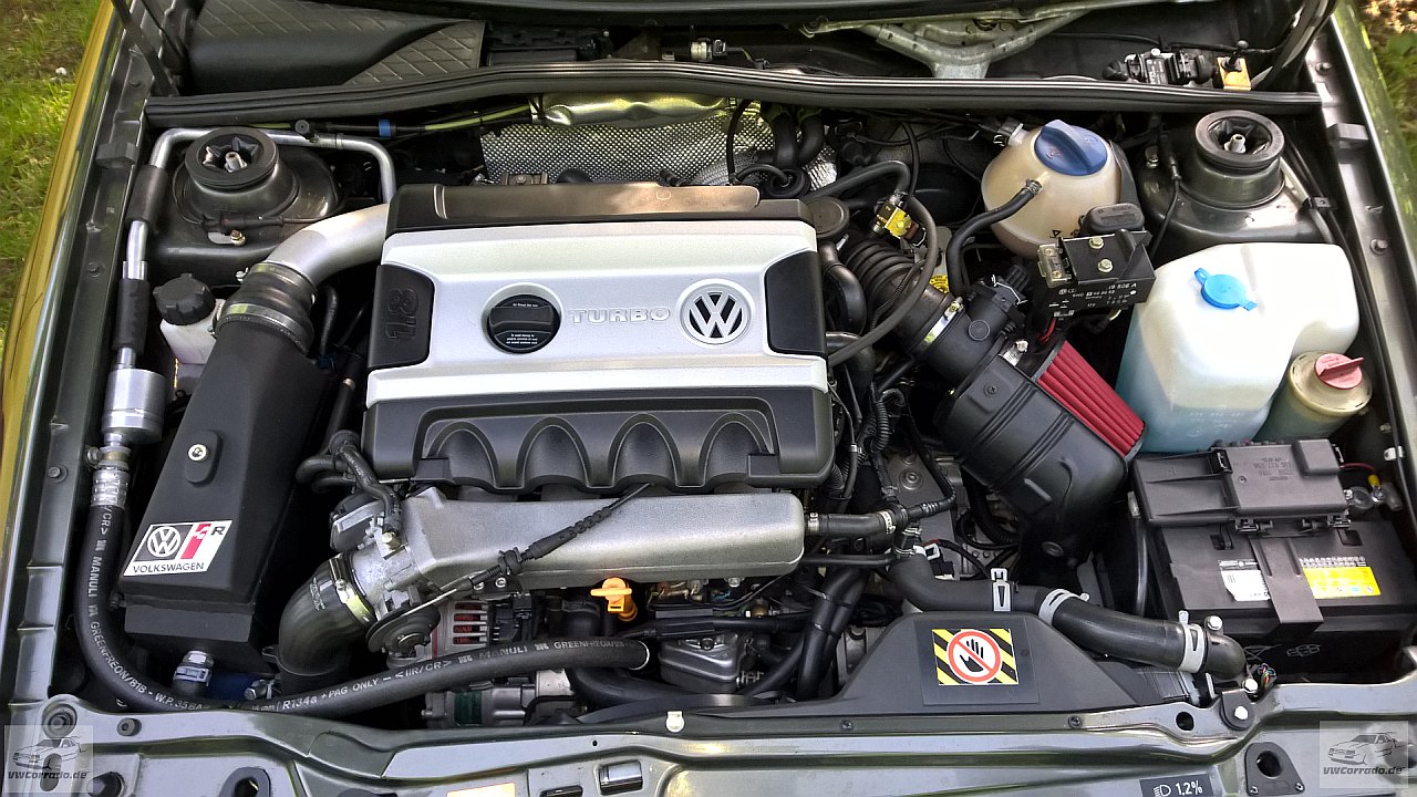

  • Bin auch Grad am Umbau und hab die Drossel auch links.
    Wie hast das mit dem Ladeluftkühler gelöst?
    Sehe bei dir ne Box was hat das auf sich?
  • Wieso hast du soviel Platz???
    -- Beitrag erweitert um 20:54 Uhr -- Vorheriger Beitrag war von 20:54 Uhr --
    Was ist das für eine motorabdeckung ?
  • So habe die ansaugbrücke wieder umgebaut enorm viel Platz jetzt .
    Darf ich fragen wie du das mit dem Wasser anschluss in den Innenraum gemacht hast ? Passt bei mit nicht
  • Wasseranschluss Innenraum hat bei mir perfekt gepasst, Serienschläche vom AGU Motor.
    Wasser LLK ist ein billiges 08/15 Teil (150 Euro zb bei Ebay)
    Natürlich brauchst du dafür einen separaten Kühlkreislauf das Kühlmittel würde die Ladeluft ja nur heizen statt kühlen.
