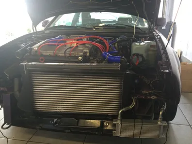

Fahre ein Netz von Schweizer Motorsport. Mit einem GT35 und 1,8 bar. Kann dir allerdings leider keine Daten zu Temperaturen etc. geben.
Hast du paar Netzmaße und Bilder dazu?
Maße müsste ich jetzt lügen. Bin morgen aber in der Garage und könnte dann messen wenn du möchtest.
Ja klar kannst du gern mal messen.
