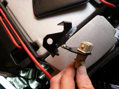

  • Der 3 Polige Stecker vom hintern Klopfsensor wird da eingesteckt wo auch der 4 Polige Lambdasondenstecker sitzt.
    Der Halter wird auf dem hintern Motorlager Beifahrerseitig montiert.
