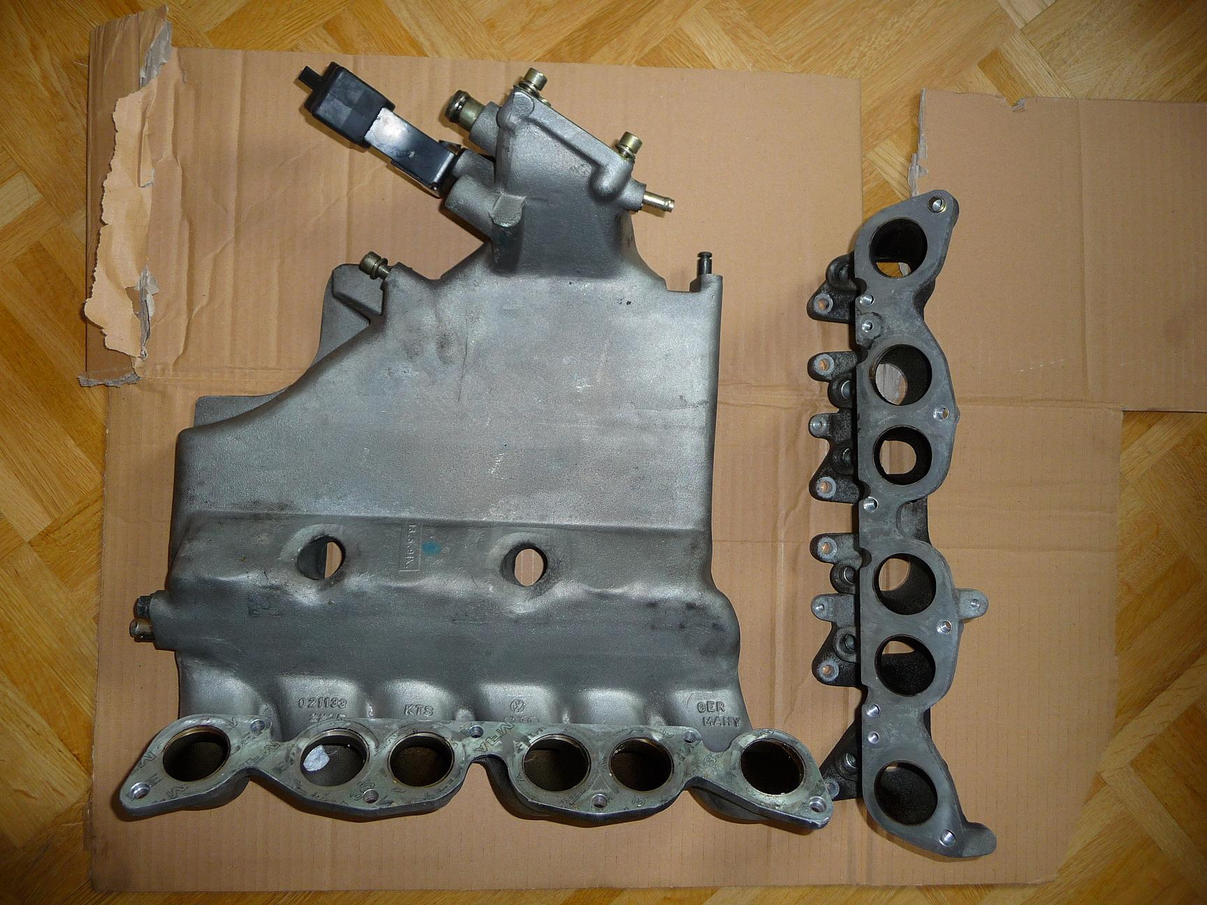

Hat da jemand mal Fotos von beiden parat?

Kann dir leider nur eins von der großen schicken da ich die noch im Regal liegen habe
Das wäre doch auf jeden Fall schonmal was - wäre echt nett wenn du die mal ablichten könntest =)
Danke
Das hier wäre eine große:
http://data.motor-talk.de/data…0999/2-9l-vr6-1-51188.JPGDie kleine hat zur Drosselklappe hin seitlich so Streben wo halt die Brückeb innen schmaler ist.
Musst mal bei google nach Bildern suchen, da findest sicher eins, meins ist auch daher.Sorry für Text etc, schreibe mit iPhone
Danke zum vergleichen ist dass doch mal was =)
Ne kleine hab ich noch ausgebaut liegen. Wenn ich schaff mach ich nen Foto..
