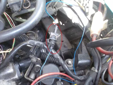

2. Ich hab beim überprüfen der Kabel ein Blaues gefunden incl. ne 1polige Steckverbindung und weiß nich wofür das is. Habs auch schon abgezogen aber da tut sich nichts. Anbei mal ein Foto davon...

Was ist das für ein Stecker?
Ich meine das geht zur Lima, zieh mal ab und schau auf deine Kontrollleuchte im Tacho...
Mom ich schau mal...
Nö keine Leuchte an... -
Das Kabel geht zur ZE (Leuchte):
Wenn die Lampe leuchtet während der Motor läuft und die Lima +Regler in Ordnung sind kommt das Kabel irgendwo an Masse.
Wenn sie nicht leuchtet ist alles in Butter...

Ah gut dann is meine ja noch ok.
