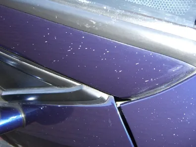

    Bin gestern Mittag auf dem Weg zu nem Kollegen an einem Trupp vorbei gefahren die Fahrbahnmarkierungen aufgetragen haben.Habe heute nun beim Auto waschen fest gestellt, das auf beiden Kotflügeln, der Motorhabe und auf den A-Säulen weiße Flecken sind.Und nicht nur ein paar :schock:

  • ist nicht so schön. hatte das auch mal, auf der 45 bei dortmund. da war gar nicht mehr ersichtlich dass die markierungen frisch waren, die stadt hat sich dem nicht angenommen ("ist doch ihr problem wenn die da drüber fahren") :p:
    reifen waren sauber, auto bis ca 1m höhe versaut, mit so sprenklern die mal gar nicht abgingen.
    mein tip: nimm einen ceranfeldreiniger (diese schaber), eine neue klinge und ziehe diese ab bis sie nicht mehr ganz so scharf ist (wenn diu keinen abziehblock hast tut es auch ein alter reifen in den du ein paar mal schneidest)
    damit dann ganz vorsichtig über den lack, dann gehts ganz gut ab. anders hab ich den mist nicht wegbekommen.
    vergiss aber das abziehen der klinge nicht, mit einer ganz scharfen machst du dir wunderbare winkel in den lack!
  • Also ich muss ja sagen der Tip Ceranfeldreiniger war hilfreich.
    Ich habs probiert und muss sagen geht gut.Hab mir gedacht ich probier das erstmal aus, bevor ich die ganze Rennerei hab.Nocheinmal schön drüber poliert danach und jetzt siehts wieder gut aus :p:
