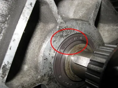

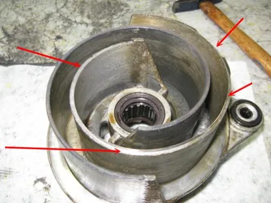

    ja, was oben schon steht kann ich aus eigener Erfahrung bestätigen. Ich habe die letzten paar Wochen wieder einige Kunden gehabt, die gebrauchte Fahrzeuge mit angeblich erst kürzlich überholten Lader gekauft haben. Dazu gab es aber natürlich keine Rechnung.
    Oder aber für Ihren Lader bei ebay eine Überholung "ersteigert" haben. Siehe folgende Bilder:
    hier sieht man, daß die Dichtleistenführung einer Spirale kompl. fehlte
    hier fehlen 50 % der Dichtleistenführung
    diese WDRs gahbs nicht original im G-Lader
