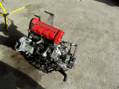

    Da ich gerade vor der Fertigstellung meines 16VG60 Projektes stehe wollte ich euch mal ein paar Bilder zeigen und ein wenig über den Umbau Schreiben.
    Bevor ich mit dem Umbau begonnen habe, habe ich mich im Netz Informiert aber so wie meistens beschrieben klappt es leider nicht. Als ich denn aber von meinem Kumpel Oli (Mehrventiltechnik) einen 16v Motor mit Umbausatz Angeboten bekam musste ich zuschlagen.
    Der Umbau Basiert auf einem Komplett Neu gemachten KR-Block auf, der Haltesatz ist von SGT-Motorsport. Wobei man sagen muss das trotz des Haltesatzes noch einige Teile selber Angefertigt werden müssen. So zum Beispiel die Abdeckung für die Kurbelgehäuseentlüftung des KR-Blocks.
    Die Aufnahme für die Wassertemp.-fühler ist von RPM, da paasen beide rein was für mich die beste Lösung war.
    Ausserdem gab es noch einen Fächerkrümmer von Tezet, Scharfe Nocken von Schrick einen RS Lader und ein 65iger Laderrad, großen LLK und ne Verstärkte Kupplung von Sachs.
  • Fahrst du S2 Kolben oder Platte?
    Wie hast du das Mit der Entlüftung generell gelöst?

    das interssiert mich auch mal.
    Was ist den mit deinem Laderhalter passiert, ausgeschnitten oben zum Laderausbeu oder wie?

    Ich Fahre andere Kolben da ich Verdichtungreduzierplatten nicht so gut finde. Der Laderhalter ist abgeändert da ich einen Breitriemen an meinem Lader habe. Die Entlüftung habe ich in den Deckel gemacht in dem bei den 8V sonst der Zündverteiler drin ist.

  • DER WAGEN LÄUFT!!!!!!!
    So neues Update, der Motorläuft und dreht auch sehr schön und sauber in den Oberen Drehzahlbereich.
    Gab noch paar Probleme bein Anschließen aber jetzt sieht es schon recht gut aus.
