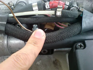

andere Frage welchen Durchmesser hat den der eine grosse Unterdruckschlauch von der drosselklappe unten der nach links geht am llr vorbei an diese eine Dose die ganz links sitzt!!
Selben durchmesser wie alle anderen auch.. 3,5mm
nein der eine grosse das ist locker doppelt so gross! Wie die 3,5er
.....da gab es unterschiede, einmal die drosselklappe mit grossem schlauch (fingerdick), und einmal die mit normalem Unterdruckschlauch. Hab meine von dickem auf dünnen umgerüstet.
Bis jetzt keine Nachteile !
Gruss
jo genau Fingerdick will den Durchmesser aber org. lassen hat einer den durchmesser?
es ist der innendurchmessser zu beachten, nicht der aussendurchmesser.
Bei meinen 91er G60 Waren alle Unterdruckschläuche innendurchmesser 3,5mm.
Innendurchmesser kann ich dir morgen sagen. hab den schlauch noch in der Werkstatt liegen.....
mfg
das wäre cool!! Laut Edka ist das 9,5x3 heisst wohl 9,5 aussen und 3,5mm innen aber das scheint mit echt bissle klein zu sein innen weiss nicht ob das stimmt!!!weil der Stopfen an der Drosselklappe wo das ding drübergestülp wird ist nocker 8mm dick!

Durchmesser liegt bei knapp 8 mm...
Also bei meinen G60 waren wie gesagt alle 3,5mm.

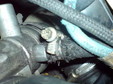

Man noch ne Frage kann ich dieses Schlauch um ca. 2cm Kürzen ist 90cm lang und kostet 20euro Pro Meter bei VW!
Deshalb die Frage kann ich den einfach kürzen?? weil am anschluss zur drosselklappe ist er wahrscheinlich undicht!
