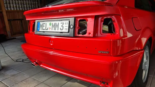

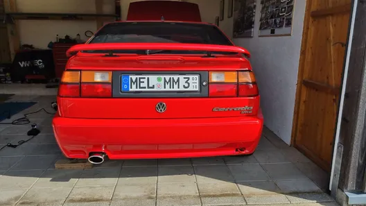

Dankeschön! Die hatte ich unverzüglich bestellt und direkt verbaut - ich bin sehr zufrieden mit dem Gesamtergebnis der originalen Rückleuchten
Dann hab ich letztens in einem Youtubevideo von ein paar ziemlich coolen Jungs aus Thüringen gesehen wie die die den Dreck da runter holen.

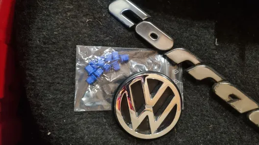

Es wird ich benötige bitte einmal die TN der blauen Gummis für die Logos. Dankeschön!

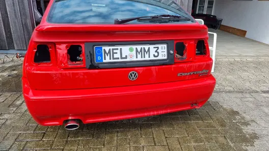

Heute bin ich mal wieder beim Corrado vorbei gekommen. Da durfte er mal wieder an die Sonne, aktuell ist Zeit leider rar und somit leider immernoch Baustelle.. Felgen Dreckig, Motorraum ebenso. Aber die lasierten Rückleuchten kommen nun raus und die Originalen wieder rein:
