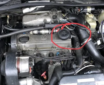

    Das ist das Druckregelventil der Kurbelgehäuseentlüftung beim G60.
    Kann man das ohne Probleme entfernen? Wofür ist das?
    Bei meinem 1er Cabrio habe ich dieses Ventil nicht dran
    -- Beitrag erweitert um 15:36 Uhr -- Vorheriger Beitrag war von 15:33 Uhr --
    Schließlich ist da ja ein Stecker dran ?? nimmt das SG da irgendwelche Werte ab?
