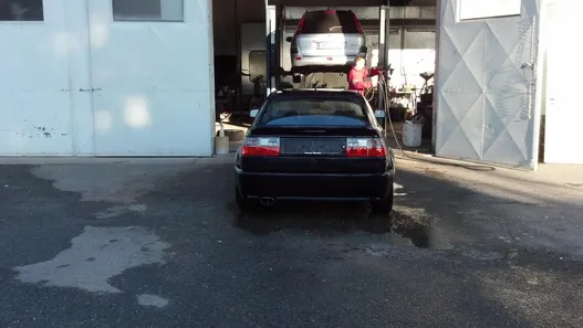

so 40/30 AP fahrwerk seit einer woche drinnen.
es hat einen sehr guten komfort.
nicht zu hart, nicht zu weich...
vorne isses sehr tief, mindestens 2 cm tiefer als 35er eibach federn.
hinten isses 3 fach höhenverstellbar.
er steht nun super da.
ABER:
da es vorne sehr tief ist, und auch ziemlich weich komfortabel.
schleifts nun an den Radhausschalen . grrrrrrrrrrrrrrrrrrrrrrrrrrrrrrrrrrrrrrrrrrrrr
Bodenfreiheit vorne mit der grossen 9cm Lippe. 8,5 cm
also nun die kleine Lippe montieren, und Radhausschalen ausschneiden, und eventuell noch bördeln.
das wollt ich eig. alles vermeiden, aber naja Pech gehabt, dafür steht er nun genau so da, wie ich wollte

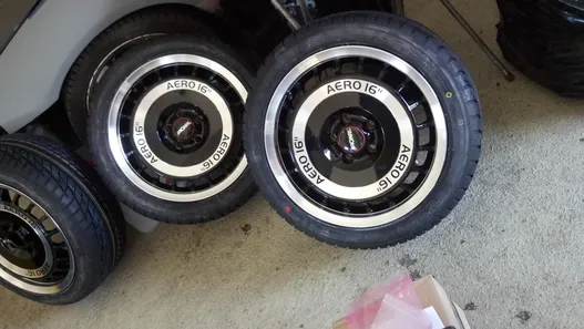

hier mal ein Bild, Felgen sind 7,5 16 et38 205 45 16
