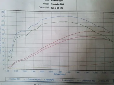

    Bei deinem Setup mindestens 210 PS eher mehr.
    Die grünen reichen eigentlich dafür.
    Hatte mit fast gleichem Setup wie Du mit grünen Düsen 213 PS aber mit 68er Rad.
    Gruß Jörg
    Ja ich war auch ein wenig überrascht von der Messung.
    Ich könnte mir vorstellen, dass mit den alten Düsen oder Einspritzkabeln was nicht stimmt. Kann mir nicht erklären, warum er so wenig Leistung haben soll.
    @ trayder: Was für Düsen sind bei mir zu empfehlen?
    Setup:
    RS Lader
    65er Rad
    Grosser LLK
    272/262 Nocke
    200er Kat + supersprint ab kat
    originaler A Kopf
    280ccm grüne Düsen
    Meine Leistung im Moment sind lumpige 178 PS laut Prüfstand(bei 29°).
    Das müsste doch mehr drinn liegen. Will in nächster Zeit mal zum Toby fahren und eine Online Abstimmung machen. Und da hab ich gedacht mach ich doch gleich noch grössere Düsen rein, wenn ich schon abstimmen lasse.:flirt:

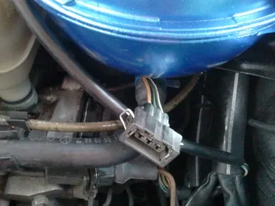

    Hallo zusammen. Ich habe gestern mein Kühlwasser-Ausgleichsbehälter ausgetauscht. Dann ist mir so ein Stecker aufgefallen, welcher nirgends angeschlossen ist.
    Wie gesagt er sitzt hinter/unter dem Ausgleichsbehälter.
    Er hat 3 Kabel: 1x grün/schwarz, 1x schwarz/weiss und 1x braun
    Diese kommen hinter der Zündspule hervor :winking_face:
    Kann mir jemand helfen?
