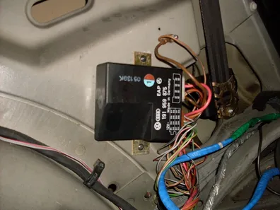

    Nun habe ich mal angefangen ihn von innen zu zerlegen und habe unten gezeigtes Steuergerät an der linken Seitenwand gefunden... Von diesem gehen diverse Kabel ab nach vorne... Leider wurde daran wohl schon mehrfach geschnitten und wieder verlötet.. Dann zu einem "Kabelbaum" wieder zusammen gedreht und dieser geht als 2 Stränge wieder durch den Mitteltunnel nach vorne...
    Was ist das für ein Steuergerät???
