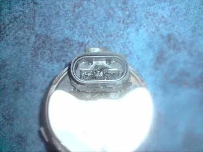

Weiß jemand wo man den Stecker 4-polig (ist aber glaube ehr eine Buchse) für den Lüftermotor (an dem Lüftersteuergerät ist auch nochmal so einer) her bekommt. Teilenummer ist die 1H0 973 304. Hab schon im Internet so gut wie überall rumgesucht, finde aber nirgends was.
Ich wollte heute schonmal den Motor ausbauen um ihn nochmal zu prüfen, als ich aber den Stecker ab hatte, habe ich es erstmal gelassen. Schaut euch mal die Bilder an, und sagt mir mal was ihr davon haltet! Achja, die genaue Teilenummer von dem Motor ist die 357 959 455 J.
Ohne Klima. Was ich aber nicht so richtig verstehe, warum versucht der Motor zu laufen wenn die Sicherung nicht eingesteckt ist? Weißt du welche Relais für die Steuerung des Lüfters zuständig sind? Wenn man die zieht ist der Motor dann lahm gelegt? Bekomme den Stecker nicht wirklich ab, ist anscheinend etwas miteinander verschmolzen. Bei ebay ist ein gebrauchter Motor drin, allerdings steht am Ende der Teilenummer ein "F" anstatt ein "L" weißt du wo der der Unterschied ist?
