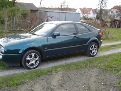

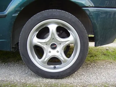

hallo
ich hab im moment ein riesiges felgenproblem mit meinem corrado vr6
also eine meiner felgen (siehe bilder) ist beschädigt, jetz bin ich so im überlegen ob ich die eine einfach reparieren lassen soll oder mir neue nehmen
dabei is die entscheidung wieder schwierig, da die jetzigen mir echt gut gefallen, obwohl sie 15zöller sind und man für 15zöller noch keine wirklich guten reifen bekommt - pirelli zero nero, bridgestone potenza re050 etc. bekommst erst ab 16 zoll
dann wiederum hab ich eigentlich ausser der A8 s-line felgen (bzw. mamnoch keine gefunden a) die mir so gut gefallen wie die jetzigen b) die ich überhaupt auf den corrado typisiert kriege (ich glaub in österreich gibts nur 2 oder 3 zugelassene alufelgen fürn corrado)
naja wie gesagt nicht grade leicht, und ich kenn mich auch nicht unbedingt so gut aus mit der materie, vll. kann mir wer tips geben
aja wenn wer weiss wie meine felgen genau heissen, mir bitte bescheid sagen!
