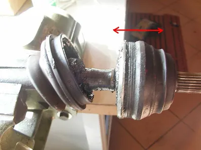

Hab die teile bei vw geholt für beide antriebswellen 1.- euro bezahlt! Die sind mir woll beim abziehen der manschette mit abgegangen und somit im müll.

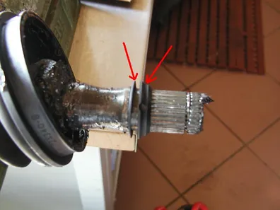

Das hat gefehlt Tellerfeder+Abstandzscheibe
Bei mir warens mal die hinteren lagerbüchsen vom Querlenker.
Ich galub ich habs mir fehlt die verfluchte Tellerferder aber wo ist die bloss
Konus??? Hör ich zum ersten mal Bild???
Per Hand kan ich das nicht abziehen, bei anderen antriebswellen kan man nur das getriebeseitige gelenk bewegen nicht das radseitige! Deswegen dacht ich es wäre im A.....!
nach dem ich die Achsmanschette gewechselt habe und das gelenk wieder vorsichtig draufgeschlagen habe lässt es sich hin und her bewegen, das ist doch nicht normal Sprrengring ist neu! Ist das gelenk etwa defekt? -
