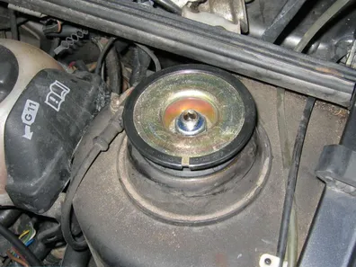

Beziehe mich jetzt auf das "Bild":
Teil 1: Mutter: vorhanden
Teil 2: oberer Anschlagteller: goldener Teller: vorhanden. Das was da auf meinem Bild A herausguckt, ist die Vertiefung des Tellers, und kein Bauteil vom Federbein selbst. Das Federbein hat silberne, nicht goldene Bauteile.
Teil 3: Dom: vorhanden
Teil 4: Mutter: ist nicht zu sehen, gehe mal davon aus: vorhanden
Teil 5: Domlagergummi: vorhanden (sieht man auf meinem Bild D)
Teil 6: Axiallager: ist nicht zu sehen, weil es von Nr. 5 verdeckt wird, auch auf meinem Bild D.@G60Tuning: du meinst also, daß das Bauteil Nr. 6 nicht verbaut ist ?

ich möchte meinen letzten Beitrag mit ein paar passenden Bildern ergänzen:
Zur Lage des Domlagers im belasteten/entlasteten Zustand:
Bild A: Domlager oben im belasteten Zustand
Bild B: Domlager oben im entlasteten ZustandZum vorhandenen Spiel im entlasteten Zustand:
Bild C1: Tellerkante bei 189,2
Bild C2: Tellerkante bei 189,5
Entspricht ein Spiel von 3 mm des Lagergummis im Dom. Insoweit muß ich meinen letzten Beitrag korrigieren: man kann es wohl doch "Spiel" nennen.Es wäre nett, wenn diejenigen, die hier schon einmal gepostet haben, zu den Bildern noch einmal was sagen würden.
Danke und Gruß.........
Während der Fahrt merkt man gar nichts, daß irgend etwas nicht stimmt.
Das Federbein "wackelt". Der Begriff "Spiel" ist dazu vielleicht nicht der richtige Ausdruck. Daß die Kolbenstange im Domlagergummi Spiel hätte würde ich auch nicht sagen.
Wenn ich tippen müßte, wo "Luft" ist, damit das Federbein überhaupt wackeln kann, würde ich sagen, daß das Domlagergummi nicht "press" im Dom sitzt. Da frage ich mich allerdings, ob das im entlasteten Zustand nicht sowieso normal ist, denn wenn der Wagen wieder auf den Reifen steht, wird das Gummi soweit in den Dom gedrückt, daß der Metallteller oben im Motorraum ca. 1 cm höher steht als im entlasteten Zustand. Daraus würde ich schließen, daß das Gewicht der ganzen Halbachse das ganze Domlager nach unten zieht, damit das Gummi dehnt, es im Umfang schmaler wird und sich so ein Spalt zwischen Gummi und Dom öffnet.Kann mir jemand folgen ?
