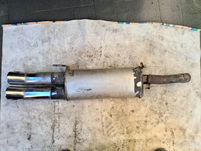

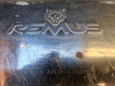

REMUS ESD aus Edelstahl im DTM-Look mit 2x76mm Endrohren für den VW Corrado G60.
Anschluss hat einen Durchmesser von 55mm.
Sehr guter Zustand - siehe Bilder.
