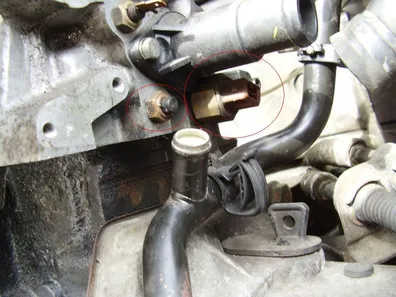

    aber gerade mal eine andere frage - gibts beim pg keine wassertemp-abnahme
    mehr am zylinderkopf???
    habe am kr-kopf einen 2 poligen sensor mit flachkontaktgehäuse....
    aber im g60 kabelbaum keinen stecker mehr über :winking_face:
    hab mal ein bild mit eingefügt, damit ihr wisst, was ich meine.
    Gruß Alex
