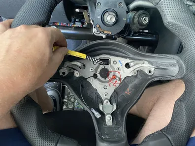

....... es hat geklappt.... Mit nem kleinen Schraubenzieher und viel Gefühl konnte ich eine Seite lösen und die andere Seite dann mit etwas Kraftaufwand abziehen. Die Spange hatte sich dann gelöst. Hat wohl wirklich nicht richtig in der vorgesehen Führung gesessen. Sei's drum. Lenkrad ist ab.
So, nun hätte ich aber erneut ein paar Fragen an die Spezialisten:
1) Leider ist das vorhandene Spiel in der Lenksäule nicht auch noch zusätzlich im Lenkrad, wie ich zunächst vermutet hatte. Die Lenksäule hat sowohl horizontal als auch vertikal Spiel. Wodurch entsteht das horizontale Spiel der Lenksäule auf die linke Seite? Nach rechts ist alles OK. Hab mit der Hand die Spitze der Lenksäule nach links gedrückt. Da ist ein leichtes Knacken zu hören. Woher kann das kommen? Hat da das obere Kugellager ein bißchen Spiel? Scheint wohl ausgeleiert zu sein, die Lenksäule.... Befürchte den Gang zu VW CP.... Hab bereits schon Unsummen in die Karre gesteckt, auf das kommts dann auch nicht mehr an.....
1) Dummerweise ist mir die kleine Federspange abgebrochen die auf den roten Knopf vom Schleifring drückt (Punkt 1).
Ist das der Hupenkontakt (2)? Siehe Bild.
Bei orig. Lenkrad sieht das viel stabiler und besser aus mit dem kompletten Ring und nicht nur mit der kleine Spange.
2) Anbei ein Bild wie ich es mir vorstellen könnte wieder zu reparieren. Der Metallbügel war urspr. am Punkt 1 befestigt. Würde es was bringen die Niete aufzubohren und da stattdessen die Metallspange festzuschrauben (2)? Dadurch wäre sie zwar etwas kürzer, drückt aber immer noch auf den roten Knopf.
Danke schon mal für Eure Hilfe!
Grüße Thorsten
