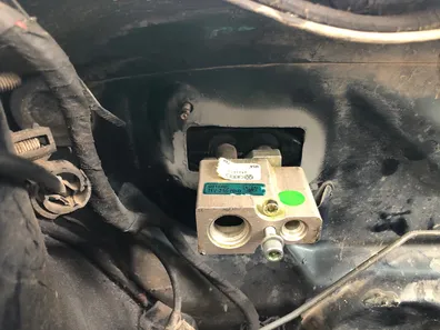

Mit etwas Verspätung ging’s diese Woche wieder auf die Straße, innen jetzt schwarz und mit funktionierender, nachgerüsteter Klima
Hole die Listung von Dirk hier einmal aus der Versenkung:
Bei mir mussten verbaut werden:
2x 1H0 820 749 G - am Kompressor
2x 8E0 260 749 - einer am Trockner und an der oberen Klimaleitung zwischen Kondensator und Kompressor3x 7H0 820 896 - an der Leitung zwischen Kondensator unten Verdampfer an beiden Enden und einmal am Trockner
1x 8E0 260 749 A - am Verdampfer zur Leitung Richtung Kompressor
Warum? Keine Ahnung. Spenderfahrzeug war ein 93er P-Modell (R134a ab Werk). Am besten vorm bestellen nachschauen was verbaut ist. Warum? Beim Preis der Dichtringe hat die Inflation nämlich (zumindest bei VW direkt) ordentlich zugeschlagen
